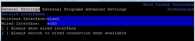

bene ho risolto,anche se ho comprato un altro dongle,il modello consigliato nella guida ufficiale su raspyfi.com ma anche questo appena istallato non vedeva alcun dispositivo wifi di conseguenza mi è venuto il dubbio che il problema non fosse il dongle.Andrea Zani ha scritto:fatto!
ho una domanda,ho acquistato un dongle wifi ,questo:
http://www.ebay.it/sch/i.html?_from=R40&_trksid=p4340.m570.l2736&_nkw=New+Raspberry+Pi+802.11n+WIFI+LAN+USB+Dongle+Wireless+Network+Adapter+RTL8188CUS
ho seguito i passi della guida ma al comando
sudo wicd-curses
non trova la periferica:
nonostante pare sia supportata nella lista delle periferiche compatibili.
che devo fare ? comprarne un'altro? tipo questo:
http://www.ebay.it/itm/Edimax-EW-7811UN-Wireless-USB-2-0-Network-Interface-Card-Nano-Dongle-150Mbps-/300874522914?pt=UK_Computing_USB_Wi_Fi_Adapters_Dongles&hash=item460d84e122
senza dilungarmi il problema sta nelle impostazioni di wicd.
in pratica io ho fatto in questo modo(usando putty):
sudo apt-get update
sudo apt-get install wicd-curses
poi sudo wicd-curses
e appare sempre l'immagine senza alcun dispositivo wifi
a questo punto si preme "P maiuscolo" e ci si ritrova nelle preferenze della rete LAN
in alto c'è una voce " Wirless Interface" ed è vuota,se si scrive "wlan0" poi F10 per salvare:
tornati nella schermate principale di wicd si fa un refresh "R maiuscola" ed ecco che appare il dispositivo:
impostate la password di rete e funziona
attenzione che se si lavora da remoto quando ci si sconnette dalla LAN e si passa al wifi ovviamente cambia l'IP e putty cade,dovete rilevare il nuovo indirizzo (magari dal vostro modem wifi) e immetterlo nella connessione con putty e poi anche aggiornare i vari client per il comando di MPD con il nuovo IP

Andrea Zani ha scritto:bene ho risolto,anche se ho comprato un altro dongle,il modello consigliato nella guida ufficiale su raspyfi.com ma anche questo appena istallato non vedeva alcun dispositivo wifi di conseguenza mi è venuto il dubbio che il problema non fosse il dongle.Andrea Zani ha scritto:fatto!
sudo wicd-curses
sudo apt-get update
Ottimo, grazie! Pensavo fosse un problema di moduli del kernel... e invece no... per fortuna!
Grazie, integrerò nella guida...
