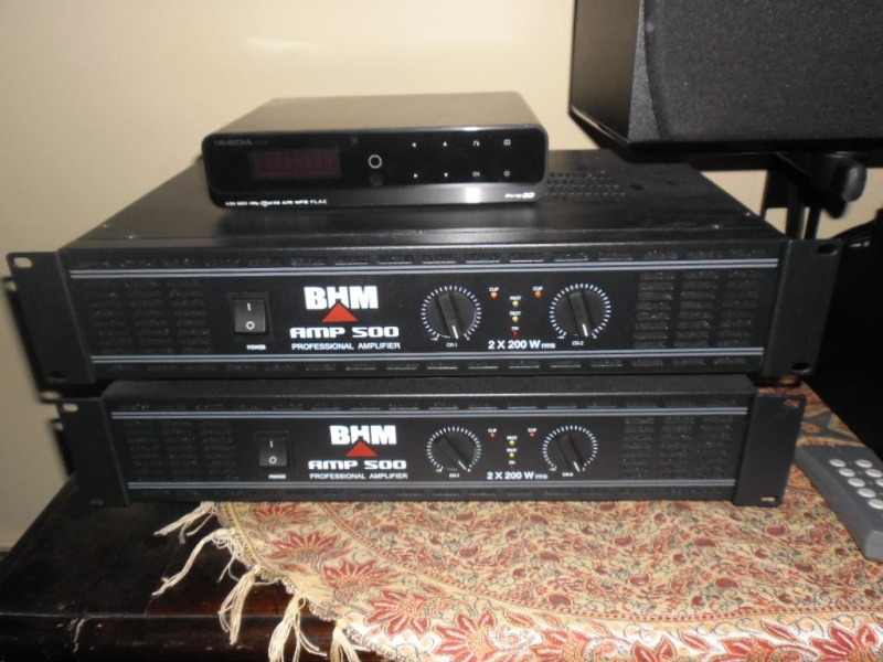

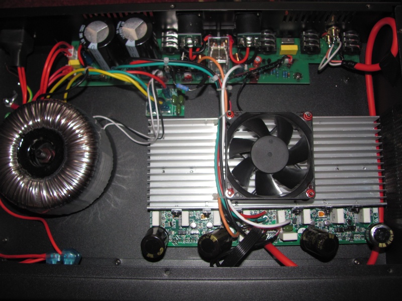

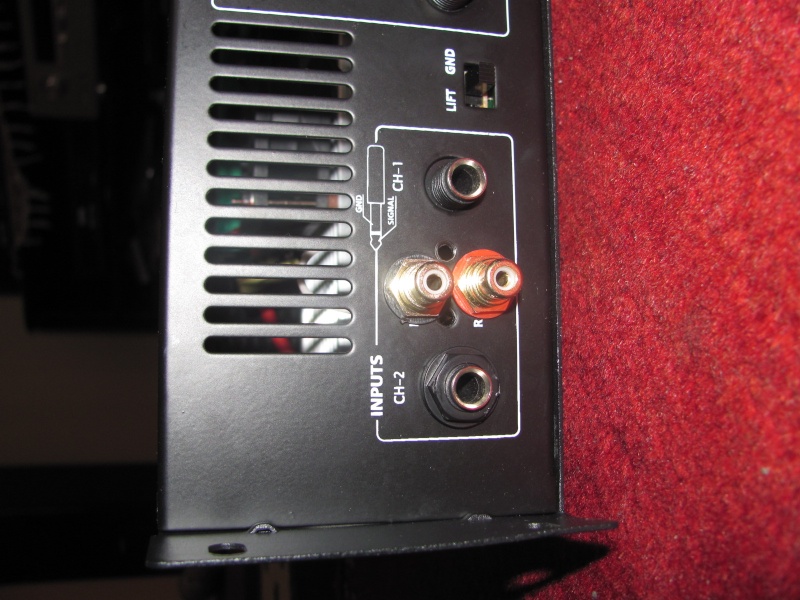

Ho appena ultimato le modifiche sul finale in questione , precisamente ho completato lo step 1 e in parte lo step 2( Maurarte docet).Le problematiche per lo step 2 sono dovute alla presenza di una sheda in smd , quindi, dfficile saldare o dissaldare componenti , mi sono limitato alla sostituzione dei 4 elettrolitici da 100 uf e ponticellare in condensatori in ingresso.Nel contempo ho sostituito il cavo che porta il segnale dall'ingresso + i relativi connettori.
Visto che ho due di questi finali ho fatto un rapido confronto tra il "gassato" e "liscio" , devo dire che a primo impatto ho notato da subito una medio/alta a favore del "gassato" ,cioè, una gamma alta più "morbida" in generale meno appuntita rispetto a "liscio" ....comunque devo ascoltarlo con + attenzione e + ore.
Ritornando alle modifiche chiedo aiuto per byapass i due "presunti" potenziometri del volume ..... se qualcuno mi pò indicare come procedere sarò grato
