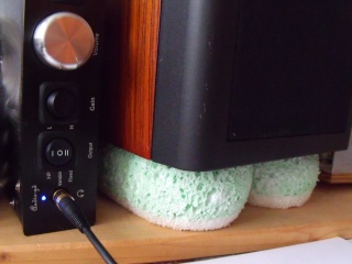

Nella ricerca di sostegni da mettere sotto ai miei diffusori da scrivania ho trovato molto interessanti quelli pubblicati a suo tempo da hifishock:
https://www.tforumhifi.com/t28943p30-piedoni-smorzanti-the-energy-classic-di-hi-fi-guide
Pensa che ti pensa, ho messo insieme questi oggetti che, alla prova dei fatti, mi soddisfano pienamente.
Sostanzialmente l'insieme dei tre materiali (parte bianca, parte azzurra e silicone che fodera le pareti degli alveoli) mantiene una elasticità notevole e, nello stesso tempo, ha un effetto smorzante superiore a tutti i supporti fin qui da me provati.
Inoltre il tutto, vista l'ampia superficie di appoggio, non si deforma e regge bene i 6 Kg dei diffusori.
Dunque i diffusori sono perfettamente stabili.
Per la cronaca, sotto ogni diffusore ho messo tre spughe, due davanti e una dietro.

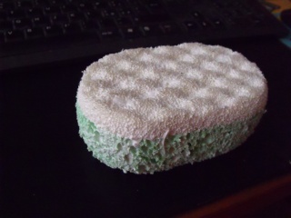

Componenti
1) Spugna primo prezzo con due diversi ti pi di materiale, uno per lato
2) Silicone acetico bianco
3) Acquaragia
4) Guanti di lattice usa e getta, piatto di plastica
Istruzioni per la confezione
Spremere circa 150 ml di silicone nel piatto di plastica.
Diluire con 100 cc di acquaragia, mescolando fino ad ottenere una poltiglia semiliquida
Impregnare la spugna fino all'assorbimento totale.
Lasciare indurire all'aperto almeno 24 ore.
Costo totale per sei supporti: 8 Euro.
Da tenere presente: l'acetone continua a puzzare per almeno un altro paio di giorni dopo l'indurimento e l'acquaragia evapora totalmente in nom meno di 72 ore. Dunque, se non volete attirarvi le ire di chi abita con voi, aspettate a usare i supporti all'interno di casa

I benefici sonici sono ancora tutti da scoprire. Ho installato i supporti solo questa mattina, al volo.
Mi riservo di fare prove estese.
Ho scelto la via "morbida" al posto di quella "dura" perché la mia necessità è far sì che le vibrazioni dei diffusori non si trasmettano al piano della scrivania.
Punte e grafite, per me, vanno bene se appoggiati a materiali consistenti, quale marmo, cotto, ceramica... Non certo legno di mobili, che agirebbe da cassa di risonanza.

Le spugne sotto i diffusori sono molto soddisfacenti e fanno il loro egregio lavoro: il suono, alle mie orecchie, non cambia. I bassi ci sono sempre. Togliendo e mettendo le spugne non sento cambiamenti.
Il vantaggio più evidente (era quello che cercavo!) è che non ho più risonanze spurie da oggetti appoggiati sulla scrivania, quando alzo il volume a un livello superiore a quello di discreto sottofondo.

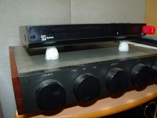

Preso dalla curiosità, e voledo provare qualcosa di più morbido ed elastico delle gomme da cancellare, ho prodotto dei piedini in silicone acetico.
Ho fatto due esperimenti: il primo iniettando silicone puro nei vani di vaschette da cubetti di ghiaccio.
Il risultato è che a una settimana di distanza il silicone non si era ancora solidificato. Colpa mia per non averlo aerato a sufficienza prima di colarlo negli stampi.
Il secondo esperimento è stato, invece, totalmente positivo.
Ho mescolato al silicone un tritato di polistirolo espanso. Il risultato è andato oltre le aspettative: il prodotto si è solidificato a dovere e integra bene le qualità di elasticità e resilienza.
Questi piedini sono stati messi sotto tutti i dispositivi elettronici del mio impianto migliore.
L'incremento di qualità sonora è nella mia immaginazione, più che nelle mie orecchie.
Ma, si sa, ogni tweak di ottimizzazione porta un impianto più vicino al suo massimo
