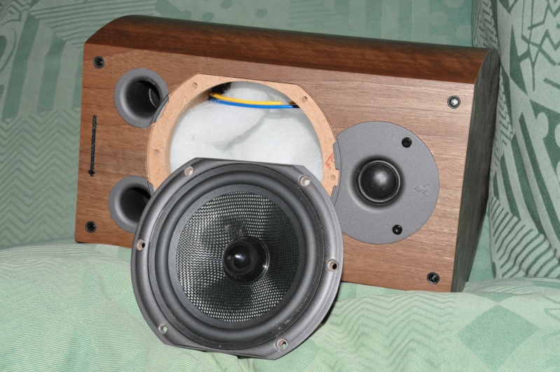

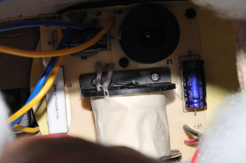

Messaggio Da gianluca Mer 10 Giu 2009 - 12:57
penso di cambiare i cablaggi interni con cavi di qualità superiore e intanto ho fatto alcune foto....
cosa c'è dentro le wharfedale diamond 9.1? Dsc_9910
cosa c'è dentro le wharfedale diamond 9.1? Dsc_9911
cosa c'è dentro le wharfedale diamond 9.1? Dsc_9912
cosa c'è dentro le wharfedale diamond 9.1? Dsc_9913
che ne pensate?

Buon lavoro, facci vedere l'avanzamento lavori e le prime impressioni a lavoro finito Oki
Mi sa che a breve smonterò anche le mie Energy, immagino che le modifiche siano le stesse:
1)revisione del xover;
2)mettere antirombo sul pannello posteriore rispetto ai componenti;
3)sostituzione cavi;
A presto.

ciao, credo che mi limiterò a rifare solo i cablaggi con filo d'argento 16 awg 1.50 mm2....se gli spezzoni che ho bastano per tutte e due, (a proposito il tuo pre a valvole col gc come va?)

Il condensatore da 8.2uF non penso che avresti problemi a sostituirlo con un polipropilene di pari capacita.
Per quello da 20uF forse potrebbero esserci problemi di dimensione, ma potresti farci un pensiero.

Straquoto. Sostituire i due elettrolitici con due MKP di pari valore apporterà molte migliorie in più del ricablaggio..

Concordo, piuttosto che i cavi.. sostituisci quegli orridi condensatori elettrolitici!!! Wink

Ce ne sono alcuni Mundorf da 22uF quindi un po troppo. (Si tratta di un filtro quindi è meglio non sballare i valori)
Attento alle dimensioni, potrebbero essere davvero grandi quindi non escludere difficoltà a farli stare dentro al diffusore.
E quelli da 20 uF ..... clicca Very Happy
Anche se il produttore è diverso l'accoppiata suonerà sicuramente meglio ....

Per il 20uF puoi anche mettere in parallelo due condensatori da 10uF.

gianluca ha scritto:
Barone Rosso ha scritto:
gianluca ha scritto:ciao, credo che mi limiterò a rifare solo i cablaggi con filo d'argento 16 awg 1.50 mm2....se gli spezzoni che ho bastano per tutte e due, (a proposito il tuo pre a valvole col gc come va?)
....tentatore!! Cool
gianluca,
hai sostituito, poi, i condensatori della Wharfedale 9.1? Se si, come si è rivelato l'upgrade in resa acustica?
Ne ho un paio in prova, peraltro pilotate da un TA2024, e sono curioso...
