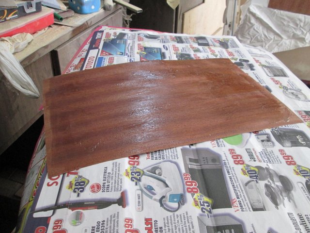

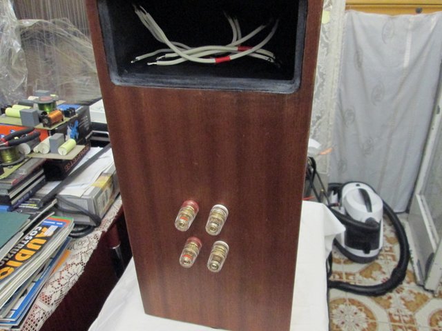

Allora, dopo aver rifinito le superficie ecco la impiallacciatura con piallaccio in legno di Mogano. Altre casse le avevo verniciate, questa è la mia prima impiallacciatura fatta e a dire il vero, ne sono molto soddisfatto. Very Happy
Qui anche il montaggio del supporto tw, cavi, connettori ecc
Per i cavi avevo del Vandenhul Snowline a casa e ho messo questo Glasses

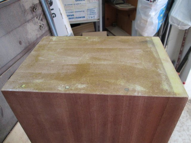

Ancora la prima foto, dove mi sono accorto che forse è l'unica dove si vedono i due diffusori insieme...
Quindi lavori di fallegnameria e montaggio finito, è inutile dire che le due casse sono perfettamente uguali.
Alla fine sia funzionalmente che esteticamente ne sono molto soddisfatto, sono un pò originali ma non troppo. Infatti vedete che le B&W sono simili....ma io le ho fatte così perchè mi piacevano così, non di certo per copiare B&W.
Diffusori Niko MK3 - Pagina 2 1-img_35
Diffusori Niko MK3 - Pagina 2 1-img_36
Diffusori Niko MK3 - Pagina 2 1-img_37
Diffusori Niko MK3 - Pagina 2 1-img_38

Messaggio Da Biagio De Simone Mar 27 Gen 2015 - 9:59
e aggiungo, ottimamente supportato dalle belle immagini che hai postato. Smile
