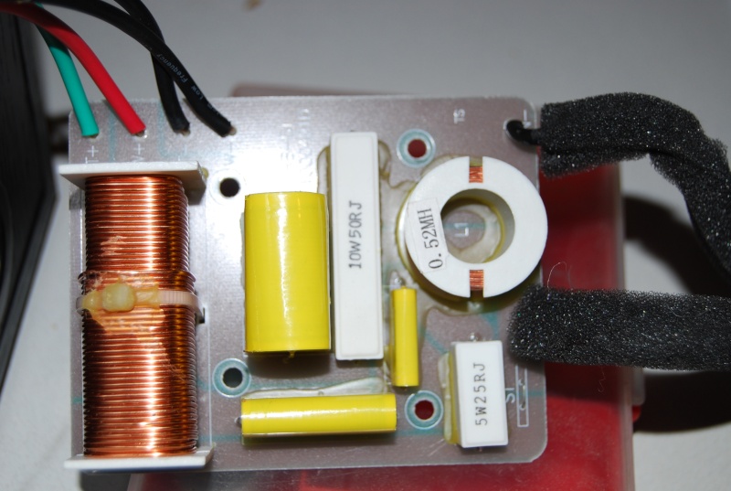

L'altro giorno, cazzeggiando come al solito con il saldatore, decido di effettuare una modifica semplicissima al crossover delle mie rb51:
ed al posto dei due cap da 1uf e 6uf in serie al tweeter ho saldato rispettivamente un PETP k73-16 da 1uf e 6 (sempre PETP) in parallelo...
Ad un rapido ascolto di pochi minuti prima di scappare al lavoro mi si propspetta la catastrofe: LE ALTE FREQUENZE MI SEMBRANO ATTENUATE!
Corro al lavoro bestemmiando come un turco con le emorroidi, rimuginando su quale immane cazzata abbia combinato 'sta volta e fantasticando su una eventuale eccessiva res dei PETP rispetto ai cap precedenti o chissà quale altra fantateoria....
Al mio ritorno a casa, neanche saluto la moglie, nè accarezzo i cani ed ansiosamente mi sparo qualche canzone ben conosciuta ed ascoltata molto di recente per poter trarre le debite conclusioni e (MIRACOLO!) mi rendo conto che i tweeter non suonano affatto attenuati come mi sembrava, ma semplicemente la parte alta dello spettro riprodotto si è riposizionata! Non saprei bene come spiegare con termini specifici, ma diciamo che adesso quello che deve suonare dietro è , ehm...., decisamente dietro e quello che deve stare davanti è , hum...., decisamente davanti!
Si è stemperata quella caratteristica un pò aggressiva che attribuivo alla direzionalità delle trombe dei tweeter ed il tutto è MOLTO più godibile, direi...
Ahò, chevvedevodì, una modifica da 2 euro scarsi che ha questo risultato mi rende più felice di Marrazzo in vacanza in Brasile!

Se fossi in te,non potrei resistere a non cambiare l'indutanza del woofer con una in aria,se anche potrebbe dare problemi di spazio.

Sono d'accordissimo con voi, cari miei, però notavo come le induttanze in aria che abbiano davvero una res discretamente bassa siano tutte grosse come un camion e costino un botto!

non vi rendete conto che a livello industriale, una volta definita la classe di vendita dell'aggeggio, ogni cent risparmiato incide, ed incide parecchio, sul prodotto finale in maniera esponenziale al numero di pezzi realizzato. Nella fascia consumer poi è ancora peggio... Non so quanto costino al pubblico queste casse, ma calcolando spese di importazione, oneri e tasse, guadagno del grossista, dell'agente e del rivenditore, il prezzo in fabbrica minimo minimo è la metà di quello di vendita. E alla luce di questo, anche quei pochi centesimi risparmiati su quei condensatori fanno si la differenza.
Però, sti PETP so quasi magici!
