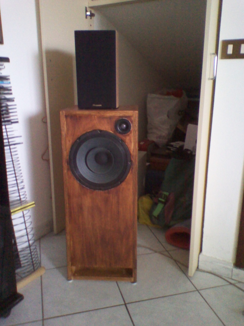

le ho fatte pure io quelle..
[img]Diffusori full-range - Pagina 4 Img_2011[/img]
vanno bene, secondo me , sennò non le avrei fatte, solo che purtroppo da me è la stanza che scarseggia.. che è troppo poco voluminosa, essendo una mansarda.. consigli per migliorare la resa?

Messaggio Da dariolucc Lun 2 Mag 2011 - 18:19
le misure sono le solite, apparte che ho messo il woofer un po più su e un tweeter della monacor da 95 db di sensibilità, però il modello non me lo ricordo! ho incrociato woofer e tweeter a 3400hz, più per un discorso di abbinamento dei componenti crossover (il tweeter ha un impendenza di 5.5 ohm mentre il largabanda di 11 ohm reali) che per delle prove effettuate..
Più tardi se ti interessa controllo il modello del tweeter..
Ho preferito usare una configurazione tradizionale e non quella tipica del largabanda (cioè col tweeter di rifinitura) datochè mi sembrava dalle misurazioni del ciare (quelle di fabbrica) che diventasse un po irregolare oltre quella soglia (intendo quella dove ho effettuato il taglio io).. già un po prima in realtà..

Messaggio Da dariolucc Lun 2 Mag 2011 - 19:01
il tweeter secondo me ci vuole.. sono chiuse sennò! forse non sono stato chiaro prima?
rileggendo il post mio intendevo dire che non ho messo il tweeter a mo di rifinitura per il largabanda, ma ho incorciato i 2 driver come avviene nei soliti 2 vie.. cioè nel mio caso il ciare lavora come midwoofer e il monacor da tweeter classico ( i 2 driver sono incrociati a 3400hz)

Messaggio Da dariolucc Lun 2 Mag 2011 - 23:12
non lo so se è preferibile fare quello che ho fatto io.. mica sono ingegnere! diciamo che mi sono documentato e mi sembrava la soluzione migliore..
è qualcosa del genere
filtro del 2° ordine linkwitz-riley
Al tweeter C1 4.2 uF
L1 0.5 mH
al woofer L2 1.02 mH
C2 2.12 uF
più o meno era così perchè lo schema di quando le ho fatte l'ho perso!
mi sembra che funzioni il tutto certo che non ho la strumentazione per misurare la correttezza del progetto..

Salve ragazzi, ho bisogno del vostro aiuto, ho realizzato i diffusori del 3D di Gigi ed esattamente questi:
Diffusori full-range - Pagina 4 Img_1210
Ma ho inserito il TW che Gigi consiglia sull'altro progetto:
https://www.tforumhifi.com/t27437-ciare-ph-250-le-contro-zu-in-stile-italiano
Il TW è il KDT60 e queste sono le caratteristiche:
Diametro: 102 mm
Potenza nominale: 60 W
Potenza max: 100 W
Risposta in frequenza: 1000-20000 Hz
Sensibilità: 94 dB
Peso: 560 gr
Impedenza: 8 Ohm
Ora inizio col dire che sono effettivamente soddisfatto, considerando che stanno rodando le trovo a dir poco ottime in proporzione qualità/prezzo, ma penso che lasciare il PH250 libero e inserire solamente sul TW l'impedenza da 2,2 non sia proprio il massimo, penso che possa migliorare studiando un filtro in modo da poter gestire entrambi in maniera corretta, l'aiuto lo chiedo proprio ai più esperti, e la domanda è la seguente:
Mi date una mano a progettare e realizzare un filtro adatto a questi diffusori ?
Nel frattempo ringrazio tutti e vi assicuro che al più presto posterò foto e tutorial sulla mia realizzazione (anche se le ha fatte già Gigi penso possa far piacere nell'ottica della condivisione del forum poter vedere un'altra realizzazione) ...
Resto in attesa ...
