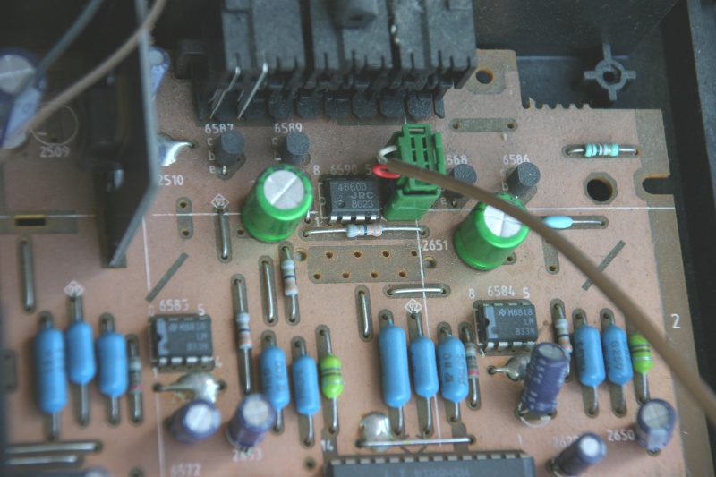

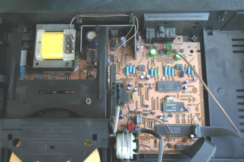

posto foto dell'interno (da cui si evincono 2 x LM833N e 1 x 45600 JRC8023), a voi la parola:
[img][/img]
[img][/img]
[img][/img]
[img][/img]
[img][/img]
[img][/img]

Ah... allora mi ricordavo bene, lo schema è due + uno.
L' LM833 non è niente male, al limite potresti lasciarli. D'altra parte cambiarli con due AD823 sarebbe un buon upgrade di sicuro. Oppure puoi usare due OPA2111 (però anche più costosi).
E invece il JRC 4560 lo cambierei di sicuro, con l' LME49860, o volendo con un OPA2134.

francesco perbellini ha scritto:grazie Oscar ma non riesco ad accedere alla scheda per colpa della vite laterale sx posta sotto il gruppo ottico/meccanico.Come hai fatto a toglierla?
Salve a tutti..
mi accodo alla discussione in quanto sto sostituendo gli op-amp ad un cd 371..che e' praticamente uguale al 471.
Per smontare comodamente la meccanica occorre rimuovere il pannello frontale del cd player , poi il pannellino frontale del cassettino (che scorre lateralmente dopo aver spostato leggermente il "dentino" di blocco); dopo di che si fa uscire manualmente il cassettino, quasi completamente (occhio che casca il pattello di plastica reggi-cd) . A quel punto la vite "malefica" e' accessibile..

Re: sostituzione OPAMP su cd player philips 471
francesco perbellini ha scritto:ok ci riprovero' e sperian bene!
Grazie della dritta
Ok, per la cronaca ho cambiato i due opi e i due condensatori sulle uscite..
Merita senz'altro l'operazione, il suono e' di un altro livello..
