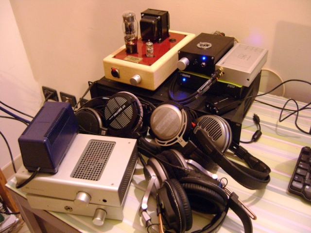

Maurizio mi ha chiesto di fare un po' di foto dei partecipanti alla sfida. Spero che abbia già fatto qualche foto delle viscere del PrebbyHead, perché non sono molto propenso ad aprire le cose che funzionano...
Il PrebbyHead con la sua alimentazione separata:
I contendenti: A1 Clone Gold con OPA Burr Brown 627, Schiit Asgard, OTL Megahertz con una 6080, Fiio E10 (durato un solo brano, ma va menzionato):
Da sinistra a destra le cuffie:
Sennheiser HD650, Beyerdynamic DT990 Pro, Beyerdynamic T1, Sennheiser HD 540, in basso le due chiuse: Shure SRH 940, Fostex T50 RP. Coprono un po' tutte le impedenze dalle 40 alle 600 nominali con picchi di 1400 Ohm dalle monitor asettiche e spietate ad altre eufoniche e piacione.
in attesa di confrontarlo col PrebbyHead LW definitivo e del Prebby Head HW con 2 ECC88..
