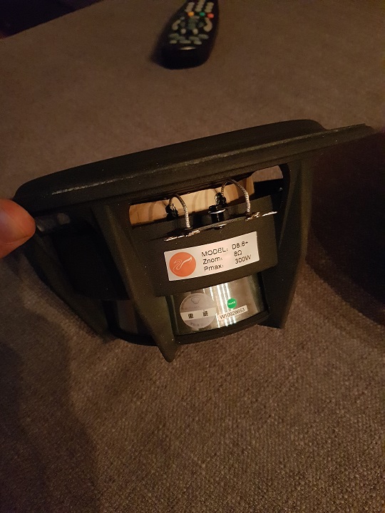

Ciao a tutti, da sempre sono sato curioso di sentire il suono del cono in bambù per cui finalmente mi sono deciso ad abbozzare un progetto che vorrei condividere con voi anche per implementarlo con le vostre conoscienze.
Iniziamo innanzi tutto a presentarvi i componenti:
le frequenze da circa 150 hz in sù saranno affidate al TB W5-2143, con già la predisposizione qualora ci sia la necessità di montare in un secondo momento un tweeter
Invece la parte bassa verrà affidata ad una coppia di Hivi D8.8 che dovrebbero llavorare in 30 litri reflex

Per prima cosa costruirò 4 box separati in mdf da 19 per fare il rodaggio ed eventuali prove, resterebbe da definire il x-over, ma se un'amico mi presta il suo dsp dovrei andare in attivo intanto.
Consigli e critiche sono sempre ben accette per il miglioramento del progetto!

Ciao, dalle foto si vede che i woofer sono il modello plus D8.8+, giusto?
Ne monteresti due per diffusore o faresti un sub con due woofer?

Ciao, non so se è il modello plus, e la prima volta che li uso, proverò ad indagare.
Li montero uno per cassa lateralmente in modo che il baffle sia il più stretto possibile Max 200mm

Ho un paio di dubbi sulla scelta di questi woofer
http://www.swanspeaker.com/asp/product/htm/view.asp?id=60
1) la scelta di un Mid-Woofer per farlo funzionare come un SUB al posto di un woofer puro
2) l'efficienza che si ferma a 86dB, mentre il larga banda TB ha ben 90dB di efficienza. Considerando che qualcosa perderai con il filtro passa basso mi chiedo se non ci sia troppa distanza nel livello di emissione dei due altoparlanti

Ma vedremo intanto faccio dei box provvisori appunto per provare poi comunque si può cambiare eventualmente!
Ma penso non sarà un problema (spero)
