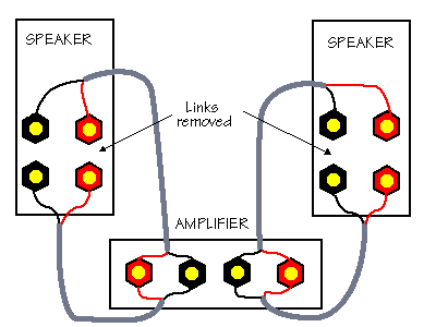

Messaggio Da cucicu Mar 30 Apr 2013 - 16:08
credo di avere trovato l'inghippo...ma non ne sono sicuro. aiutatemi a capire.
in questo prima schema dovremmo avere il bi-wiring, cioè una coppia di cavi per ciascun altoparlante, riuniti poi lato ampli.
quando l'amplificatore cambia drasticamente in base ai cavi di potenza... Bi20am11
ora vi chiedo, c'è differenza rispetto a questo secondo collegamento? a me sembra la stessa cosa di prima
quando l'amplificatore cambia drasticamente in base ai cavi di potenza... Immagi11
cucicu
cucicu
Data d'iscrizione : 25.02.11
Numero di messaggi : 5986
Località : Sicilia centrale
Provincia : Lungimirante
AMPLI Marantz PM6006
DIFFUSORI Chario 523R
quando l'amplificatore cambia drasticamente in base ai cavi di potenza... Empty Re: quando l'amplificatore cambia drasticamente in base ai cavi di potenza...
Messaggio Da SaNdMaN Mar 30 Apr 2013 - 16:13
Il primo è un biwiring: il vantaggio sta nel fatto che non hai i ponticelli e che arrivano dei cavi separati direttamente ai connettori del woofer e del tweeter. In pratica non c'è lo scalino del ponticello, ma quattro cavi isolati che partono dall'ampli (quindi da un unico punto) e vanno direttamente al + e - di tweeter e woofer.
Nel secondo caso è un monowiring classico, con relativi ponticelli.

Messaggio Da cucicu Mar 30 Apr 2013 - 16:18
il primo è un biwiring: ok
il secondo è un monowiring: ok
ma non ho capito se a livello elettrico cambia qualcosa tra i 2 tipi di collegamento...

pallapippo ha scritto:Cosa intendi per "a livello elettrico" ?
In ogni caso (ma lo avrai sicuramente già visto): http://www.tnt-audio.com/adeste/biwiring.html , punto 2) Smile .
intendo a livello di impedenza perchè le mie casse sono a 4 ohm predisposte per il biwiring, cioè hanno 4 morsetti. ma cosa si intende esattamente con "4 ohm"? quando sono ponticellate sono a 4 ohm o singolarmente il woofer e il tweeter sono ciascuno a 4 ohm?
lo chiedo perchè il mio amplificatore ha 2 coppie di uscite (le classiche A e B) quindi può pilotare fino a 4 diffusori, solo che per usare ambedue le uscite contemporaneamente (A+B e quindi usare il biwiring) riporta che l'impedenza minima delle casse deve essere di 8 ohm, usando una sola uscita invece (A per esempio) l'impedenza minima può essere anche di 4 ohm.
ora, collegando come nella prima figura in bi-wiring, lo posso fare?

Messaggio Da SaNdMaN Mar 30 Apr 2013 - 16:40
Uscita le due uscite. Speakers A per i woofers e speakers B per i tweeters ( o viceversa non importa). Ricordati di premere il tastino speakers A+B Ok
Lascia perdere l'impedenza e fallo Wink
NB: non sempre il bi-wiring porta a dei miglioramenti. Male che va, se il suono non ti soddisfa, torni al mono-wiring Ok

Messaggio Da potowatax Mar 30 Apr 2013 - 16:52
: Mmm
ma il tuo ampli non è predisposto per il biwiring, giusto?
Quindi perché arrivare con due cavi per cassa e creare anche dei ritardi (pur sempre minimi ma ci sono) nei segnali elettrici che arrivano a woofer e tweeter?
Basta cambiare leggermente la lunghezza, la sezione o, anche il tipo di cavo, e i segnali viaggeranno sicuramente non ottimizzati e sincroni.. tra di loro...
o sbaglio???
