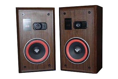

Un saluto a tutti , riprendo questo post perché ho deciso di autocostruirmeli anch'io,  il progetto utilizzato da @Togno1985 lo avevo gia addocchiato su quel sito, intanto volevo proprio chiedere a lui se con il tempo e soddisfatto e se con i miei diffusori Cervin wega AT20  che pesano circa 12 kg , potrebbe essere funzionale, che sistema utilizzate per  scongiurare la caduta dei diffusori preservando le caratteristiche acustiche ? In sostanza le incollate con blue tac ? Io pensavo di appoggiarle  a dei quadretti di sughero spessore 1 cm per ridurre la risonanza, nel piede invece pensavo di inserire degli Spikes a punta per migliorare la stabilità,  che ne dite ?
Vi allego foto del tipo di diffusore (sono identiche alle mie, che sono a ribordare i woofer)Stand per diffusori autocostruiti - Pagina 2 E-0i-Bw-CGM-KGr-Hq-R-k4-Ez-027-ORz-BNQSti6-O-32
Grazie dei consigli che mi darete
