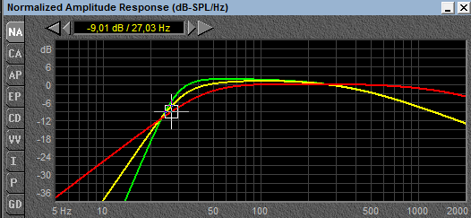

Messaggio Da pij Lun 3 Ago 2015 - 20:59
Allora...
L'HW250 è più indicato, ma non va in reflex. Se vuoi farlo in reflex prendi il HW251n che costa 40 euro in più, ma anche nel caso del HW250 è più che soddisfacente come sub, specialmente se ci abbini un bel passa alto risonante a 30Hz c.a.
Senza passa alto arriva a 43 Hz in flat (85 litri, sospensione pneumatica, CUBO poichè le stazionarie si trovano a frequenze fuori dal range di competenza del sub. Il frontale è da 44 cm interni)
Autocostruzione diffusori in DCAAV - Pagina 4 Cattur24
Questo è l'HW250 in 85litri chiusa
Autocostruzione diffusori in DCAAV - Pagina 4 Cattur25
HW251 reflex da 55 litri
Autocostruzione diffusori in DCAAV - Pagina 4 Cattur27
Le due risposte a confronto (HW250 in rosso)
Riguardo all'ampli, ti dico che i classe A di solito si utilizzano per i diffusori, mentre per i sub si utilizzano i classe D o AB.
Buona serata e buon progetto Oki

Autocostruzione diffusori in DCAAV - Pagina 4 Empty Re: Autocostruzione diffusori in DCAAV
Messaggio Da Bambinz Mar 4 Ago 2015 - 11:56
Penso che andrò di HW250, come mai non può andare in reflex?
Per quanto riguarda la sospensione pneumatica, come si fa a dimensionare il volume?
Dai grafici l'HW250 in cassa chiusa sembra meglio del HW251 in reflex, o sono io che interpreto male i dati.

Messaggio Da pij Mar 4 Ago 2015 - 13:35
Ecco, come promesso, i grafici:
Autocostruzione diffusori in DCAAV - Pagina 4 Cattur28
L'HS250, la linea gialla, è in 45 litri accordato a 32 Hz.
Se si applica lì un filtro risonante (a 30Hz con qtc=1,3). Ho inoltre abbassato l'accordo a 30Hz mantenendo 45 litri. La linea è quella verde.
Autocostruzione diffusori in DCAAV - Pagina 4 Cattur29
Considerato che eventualmente lo applicherai anche all'HW250 il filtro risonante, direi che con l'HS251 hai il maggior compromesso spazio/prestazioni, ma avendo le bobine in serie si sale a ben 16 ohm, quindi devi assicurarti che il tuo ampli ce la faccia.

Messaggio Da Rino88ex Mar 4 Ago 2015 - 13:48
Gli hw250 e hw202 non mi sembrano nettamente inappropiati per i reflex, hanno comunque dei Qts sotto il famoso 0,5 e se accordati sopra la loro Frequenza di risonanza (27/30hz e 33/36hz rispettivamente) con casse di medie dimensioni, non credo che le sospensioni siano troppo sollecitate. Considera che i woofer specificamente pensati per il reflex, e quindi più costosi, hanno un freno da poter reggere frequenze di accordo (della cassa) anche sotto la frequenza di risonanza e di fatto aumentando l'estensione e quindi efficienza/sfruttabilità.
Il hw251n secondo me è ideale per usarlo senza nessun filtro passabasso. La settimana prossima entro in ferie e mi dedicherò a pieno alla costruzione del mio nuovo progetto con due woofer hw251n in reflex da 80 litri incrociato senza passabbasso con un pm132 modificato in cassa chiusa più un passaalto 12dB.
MA non affidatevi troppo alle simulazioni, che tra l'altro non tengono nessun conto della risposta misurata. State ipotizzando come cambierebbe la curva della risposta partendo da una piatta, quindi OCCHIO. 10-20hz intorno a -15/-20dB parliamo di 5/7 dimezzamenti di potenza rispetto alla pressione acustica media, quindi penso che un'eventuale maggiore estensione in quel rango di frequenze potrebbe essere poco percettibili dall'udito umano, piuttosto mi pare che aumentino le vibrazioni sismiche.

Guarda, io andrei di cassa chiusa con l'HW250, più facile da progettare e realizzare.
Farei così per il filtro: passa alto 12db Chebyshev a 35Hz e passa basso 12db butterworth tra i 200/300Hz, ma dipende molto da come posizionerai il tutto: se metti il sub vicino alle pareti il passa alto è inutile e per la frequenza di taglio alta devi fare delle prove perche se incroci troppo basso sentirai un "buco" avvertibile come mancanza di profondità nel basso (lo strumento) come ti diceva Rino88ex, se incroci troppo alto "sentirai" il sub e ti garantisco che non è un effetto piacevole.
