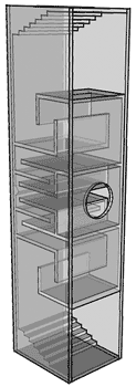

Sul progetto non c'è nessun riferimento al tipo di materiale da usare, si fa riferimento ai diversi spessori: 18mm o 3/4" (19mm).
Online ho trovato diverse tipologie di legnami usati, tra i quali anche MDF.
Ora ho appena mandato una richiesta di preventivo con le misure esatte dei pezzi (ho fatto la conversione da pollici a millimetri) per spessore dei apnnelli da 19mm.
Si parla di questo progetto con le seguent misure:
Ho comprato due nuovi gingilli, cosa ci costruisco attorno? - Pagina 2 110
Ho comprato due nuovi gingilli, cosa ci costruisco attorno? - Pagina 2 210
Ho comprato due nuovi gingilli, cosa ci costruisco attorno? - Pagina 2 310

Beh si, i tipi di legno usati saranno sempre i soliti quindi anche mdf
Kirishima - vista in 3D

Aunktintaun ha scritto:.....Il peso di ogni diffusore sarà di almeno 70kg. Surprised ....
Credo che la 70ina di kili si raggiunga con il multistrato
con l'mdf ho paura che andrai ben oltre Muble

Si, nel link che hai postato il costruttore parla di 70kg compreso Il fostex.
Son sincero...non saprei che tipo di multistrato andare a comprare.
Quello di betulla è pesantuccio, magari non come l'mdf ma molto più costoso.
Ho letto spesso che il multistrato di pioppo/pino/abete non è cosnigliato per la costruzione di diffusori.
Quindi per non avare un cabinet da 100kg che legno dovrei utilizzare?
Io per limitare il peso eliminerò i 20 strati di legno, a diffusore, utilizzati per la costruzione dei deflettori.
Già questo dovrebbe far perdere al diffusore un bel pò di kg.
Però rimarrebbe la parte sottostante il deflettore vuota, si avranno effetti di risonanza ?
Dovendo riempire lo spazio vuoto con della sabbia sarei punto e a capo Shocked

Messaggio Da CHAOSFERE Ven 17 Feb 2017 - 18:54
CHAOSFERE ha scritto:AVForums South Africa
Interessantissimo thread con numerose immagini
https://www.avforums.co.za/index.php/topic,37804.0.html
bellissimo!
In questo link il costruttore utilizza del multistrato comune...chissa che tipo specifico...
Purtroppo il tipo che ha usato, essendo a Città del Capo, non lo saprei identificare ma dalle foto mi sambra del normalissimo multistrato.
Io per non appesantirlo troppo farei un bel sandwich:
mdf da 1 cm + multistrato da 8 mm (mdf internamente) totale 18 come da progetto Smile
i labirinti interni in multistrato sempre da18 e se non sbaglio
fonoassorbente da 12 mm (dacron)
Poi se lo vuoi alleggerire ulteriormente evitando di mettere le "scalette",
potrai usare del semplice compensato piegato ad arco avendo poi l'accortezza di riempire il vuoto creato, per evitare fastidiose risonanze, con del fonoassorbente a scelta ma ben pressato.
Oppure potresti fare la scaletta solo sulla parte bassa
(appesantendola però rendendo l'armadio + stabile)
e la parte alta con il compensato curvato.....

Messaggio Da Aunktintaun Sab 18 Feb 2017 - 2:57
Buonasera a tutti
Oggi ho fatto un giretto da un rivenditore di legnami che sta a 100metri da casa.
Per costruire i due diffusori mi servono circa 8.53 m2 di materiale.
Ho chiesto il prezzo del multistrato In betulla, fenolico (marino), da 18mm. Per 3 fogli (9.45 m2) vogliono 183€ (circa 19.41 al m2).
Credo che un metro quadro in più per lo sfrido sia sufficiente, confermate?
Parlando con il signore che vende questo materiale è saltato fuori che la differenza di peso, tra mdf e multistrato di betulla fenolico, non è poi cosi grossa.
Il venditore mi consigliava del multistrato di pino sempre fenolico. Ora io non ho idea delle qualità del multistrato marino di pino per la costruzione di diffurosi.
Si tratterebbe di un matariale più leggere del multi di betulla e spenderei 50€ in meno.
Per quanto riguarda il peso, dovrei risparmiere qualche kg eliminando i 20 pannelli necessari per la costruzione dei deflettori. La stabilità del mobile la recupererei da una base aggiuntiva, più larga, da applicare sul fondo a costruzione ultimata.
