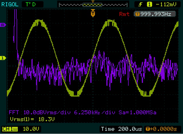

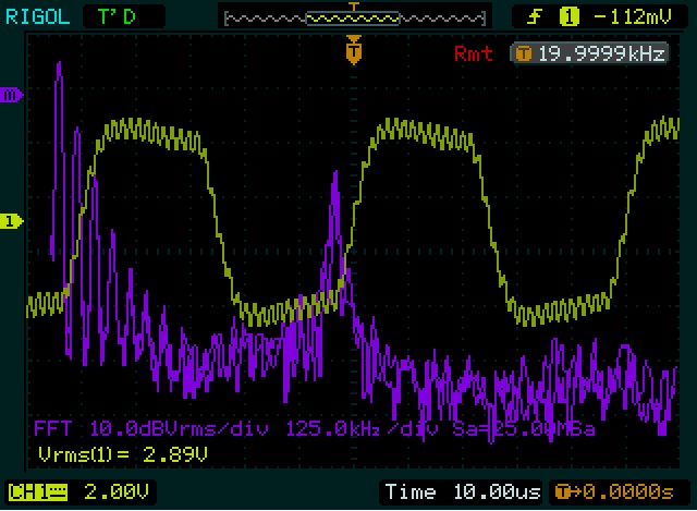

Misure su Dayton DTA-100a modificato ed alimentazione 30V
Residuo a volume 0: è migliorato, da 559mV a 279mV
Potenza max: invariata
Comportamento al clipping: invariato
Quadra ad 1KHz: meno residui e minore sovraoscillazione
Quadra a 20Khz: leggermente migliore il fronte salita e minori residui
Quadra a 50Hz: anche qui leggero miglioramento
Quello che più beneficia delle modifiche è il suono che risulta più definito e veloce.
L'alimentatore a 30V 300VA aumenta molto la dinamica.
In pratica sembra un altro amplificatore,ora le differenze con il Virtue si fanno molto molto meno evidenti...
