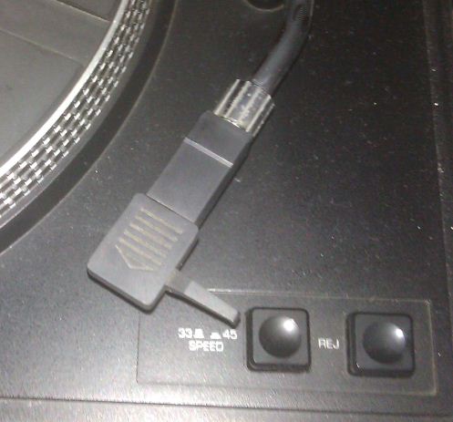

la puntina dalle foto come ti pare? io l'ho vista e c'è ancora, non punge quanto un punteruole, è leggermente appiattiata in puna (fa un effetto tipo "mini L"), ma comunque appoggia bene sul disco, non so perchè arrivi subito alla fine appena lo faccio partire..
il lift sta a 0 (tutto in basso) difatti la puntina appoggia sul disco, ma non va come dovrebbe.. non capisco!
ho provato a girare il coso del contrappeso ma mi sembra sempre uguale (essendo molto leggere non sento differenze)

purtroppo dalle immagini non si riesce a capire, ho provato a fare un ingrandimento, ma la bassa risoluzione non fa vedere niente di più, mi dispiace ma non saprei cos'altro dirti per aiutarti, bisognerebbe vedere in locoGio.audio-88 ha scritto:la puntina dalle foto come ti pare? io l'ho vista e c'è ancora, non punge quanto un punteruole, è leggermente appiattiata in puna (fa un effetto tipo "mini L"), ma comunque appoggia bene sul disco, non so perchè arrivi subito alla fine appena lo faccio partire..

Secondo me l'unica immagine dove si riesce a capire è questa:
ma non è che la puntina non è ben attiva e devo spingere nel senso della freccia questo? (oppure serve per cambiare la puntina?)

Se non vedo male ti manca la puntina, almeno regolandomi sulla luce, della foto, che la colpisce.

Secondo me potrebbe essere la puntina che è andata, dopo tutto qursto tempo di inattività è possibilie che ci sia qualcosa che non funziona. Ad esempio un mio giradischi ha avuto problemi solo dopo 5 anni che era messo da parte. Anche per me la soluzione sarebbe quella di vederlo in loco. Magari un nostro utente che abita dalle tue parti

Re: Incominciare ad usare il giradischi, consigli?
Giorgio il piacere è stato tutto mio.
Se è quella la puntina in foto non poggiarla neanche più su un disco, altrimenti i dischi del papi vanno a farsi benedire e senti poi le storie che ti fa.
la puntina non esiste proprio almeno da come si vede dalla foto.
Questa come dovrebbe presentarsi
e questo è un ingrandimento 21 volte
La tua è una Signora puntina con la S maiuscola!!
La mia in confronto sembra un pezzo di filo di ferro!!
o bestia, dici che ho rovinato il disco, calcolando tutti i test che ho fatto e che sul disco c'è lievemente qualche striscio? (già ce ne era qualcuno....)
la puntina dela mia assomiglia molto a questa:
Le puntine Denon che mi consigliavi sono queste?
http://www.audiocostruzioni.com/r_s/giradischi/denon-103-110/denon-103-110.htm
(se sono queste, costano un botto!! ..almeno quelle della stanton, da quel che ricordo mi disse il negoziante di fiducia venivano sulle 40€, ma hanno un ottimo rapporto qualità prezzo )
Domani con calma ti metto qui le foto della testina/puntina come mi avevi chiesto
Se devi cambiare testina vai di audiotechnica at95e, l'avevo su un vecchio giradischi, secondo me ha veramente pochi se non nessun rivale in quella fascia di costo (meno di 30€ la si trova)
fenriz- Appassionato
- Data d'iscrizione : 01.04.11
Numero di messaggi : 335
Località : Treviso
Occupazione/Hobby : Psicologo
- Sorgenti digitali: Notebook ASUS, WD TV HD, CD Player Technics
Giradischi: Panta RPH-220 con Shure m97ex
Pre-phono T-phonum MKII
Preamplificatore: clone marantz sc7s2
Amplificatori: Sony ta-n 55es, muse m15 ex2, Behringer a500
Diffusori: Piccolissimi mostri (Maltese)
Cuffie: audiotechnica ath-m50s
Amplificatore cuffie: Tori amp classe A
In effetti è molto simile alla mia, quella che dici tu è questa:
qualcosa della stanton o altre da spendere meno di 40-50€?
(quella della foto di gigi mi sa che è meglio di questa, sbaglio?)
Ps: entro stasera metto le foto della puntina attuale, scusa ancora il ritardo Gigi!
