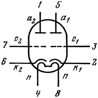

Ottima valvola molto sottovalutata...lo schema di Florin va bene anche come preamplificatore per i classe T
https://www.tforumhifi.com/t12749-t-project-4-piccino-uscita-valvolare-per-gigawork-e-preamplificatore
Re: Discussione su T-Project 4: Piccino - uscita valvolare per Gigawork e preamplificatore
florin ha scritto:Infatti,il C in ingresso si può togliere e abbiamo un pre generico.MaurArte ha scritto:Ottima valvola molto sottovalutata...lo schema di Florin va bene anche come preamplificatore per i classe T
Aggiungerei una resistenza da 220Ohm in ingresso ed una identica tra piedino 5 e 7
ok la resistenza in ingresso come grid stopper... qual'è lo scopo di quella tra piedino 5 e 7?? ho visto che fikus non la mette mentre nella stragrande maggioranza degli srpp è presente... stesso scopo? cioè come grid stopper??

Fiorin ti conviene utilizzare una valvola per la parte alta ed una per la parte bassa polarizzando a 1/2 della tensione anodica il filamento della valvola alta
Se non vuoi farlo fai un partitore per l'anodica e polarizza i filamenti di entrambe le valvole ad 1/4 della tensione anodica

Serve come grid stopper e sarebbe sempre meglio metterla
Il metodo lo visto su TNT,ma usano resistenze da 220ohm,io ho scelto lo schema più semplice possibile e funziona bennissimo.MaurArte ha scritto:florin ha scritto:Infatti,il C in ingresso si può togliere e abbiamo un pre generico.MaurArte ha scritto:Ottima valvola molto sottovalutata...lo schema di Florin va bene anche come preamplificatore per i classe T

Si, resistenze da 220Ohm come ho scritto. Servono a prevenire autoscillazioni

florin ha scritto:La valvola ha solo un filamento.MaurArte ha scritto:Fiorin ti conviene utilizzare una valvola per la parte alta ed una per la parte bassa polarizzando a 1/2 della tensione anodica il filamento della valvola alta
Certo che ha un solo filamento, Se ne usi una per canale è fortemente consigliato polarizzarlo ad 1/4 della tensione anodica
Lo sapevo,in ultimo mese mi sono informato,ma amo trovare altre vie,in più tutto è stato controllato,non ci sono problemi di stabilità.

Le tensioni tra i filamenti positivi e catodi sono di 41V-47V.MaurArte ha scritto:florin ha scritto:La valvola ha solo un filamento.MaurArte ha scritto:Fiorin ti conviene utilizzare una valvola per la parte alta ed una per la parte bassa polarizzando a 1/2 della tensione anodica il filamento della valvola alta

Ne avevo fatto uno simile con 240V di anodica e resistenze da 820Ohm sui catodi. Andava molto bene...

Il catodo superiore e quello inferiore non sono allo stesso potenziale.

C'è una differenza di +/-97,5v,quando posterò lo schema del alimentatore vedrai il partitore resistivo e il ritardatore anodico.

C'è una differenza di +/-100V,quando posterò lo schema del alimentatore vedrai il partitore resistivo e il ritardatore anodico.
Comunque sarebbe meglio utilizzare una valvola per la parte superiore ed una per la parte inferiore polarizzando il filamento superiore cpn 1/2 tensione anodica
Questo discorso è valido per le valvole che hanno 2 filamenti,in quello caso,meglio ancòra usare 2 secodari da 6,3 V e riferigli alla massa.Mi sembra che non mi sono spiegato bene,la differenza di potenziale tra filamento e catodo è uguale sia per il triodo superiore che inferiore(41V-47V).

Florin il catodo alto si trova a circa V/2 rispetto massa mentre quello basso è a pochi Volt.I filamenti di un doppio triodo sono sempre uniti insieme e non separando le due valvole per utilizzo alto basso non è possibile ottimizzare le tensioni catodo-filamento delle 2 sezioni per qualsiasi potenziale a cui sia riferita l'alimentazione dei filamenti.Riferendo a v.anodica/4 ovvii parzialmente a questo problema ma non è escluso che tu possa avere fischi dovuti a micro oscillazioni o ad effetto Larsen.
E' possibile che ti sia andata bene ma è una cosa non consigliabile

Hai raggione,per questo ho scelto un rifferimento che mi porta avere lo stesso potenziale tra il filamento e il catodo superiore ed inferiore,sotto 50 volt, è un limite che è meglio non superare.MaurArte ha scritto:Florin il catodo alto si trova a circa V/2 rispetto massa mentre quello basso è a pochi Volt.

sul datasheet della valvola non ho trovato il limite max di tensione catodo/filamento, ma c'è la durata della vita media della valvola: solo 750 ore.
Quanto dissipa la valvola con le tensioni usate florin?

piero7 ha scritto:sul datasheet della valvola non ho trovato il limite max di tensione catodo/filamento, ma c'è la durata della vita media della valvola: solo 750 ore.
Si può montare su zoccolo DIL 8 poli
Il mio pre dopo 3 anni funziona ancora.

MaurArte ha scritto:piero7 ha scritto:sul datasheet della valvola non ho trovato il limite max di tensione catodo/filamento, ma c'è la durata della vita media della valvola: solo 750 ore.
si ma è una durata ridicola maurì per una valvola di segnale, la 6C33 che è una valvola di potenza dura di più!

Posso anche cambiare 2 valvole dopo 3/4 anni...le ho montate con uno zoccolo dorato ci metto 5 minuti .
