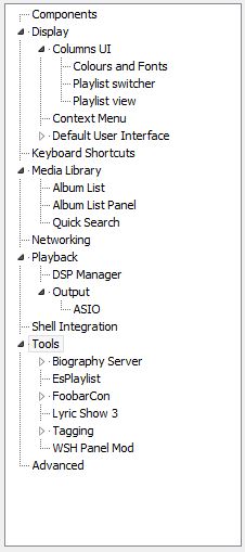

Grazie Fernando, ma devo aver sbagliato qualche passaggio, perché tra le preferenze non ho la voce "SACD" da poter settare...
Foobar2000 e files DSF Dsd10

Messaggio Da Fernando Micelli Dom 28 Set 2014 - 15:54
Scompattando il file "foo_input_sacd-0.7.2.zip" vengono creati diversi file fra cui
questo: foo_input_sacd.fb2k
Se Foobar è stato installato normalmente questo file espone l'icona di foobar e
clickandoci sopra viene automaticamente installato dallo stesso Foobar.
Prova a cliccarci su, vediamo cosa succede.

Messaggio Da Masterix Dom 28 Set 2014 - 16:16
Grazie alle tue indicazioni sono riuscito ad installare correttamente il component "foo_input_sacd.fb2k" (evidentemente il semplice copia/incolla non era sufficiente...) ed ora... funziona! Very Happy
Grazie per la guida passo passo "foolproof"!  Laughing  Oki
