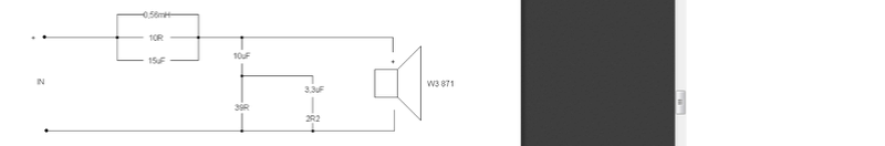

modestissimo parere , prova a filtrarlo , secondo me avrai una risposta molto piu' piatta , il mio w3 871 è filtrato e và da dio
